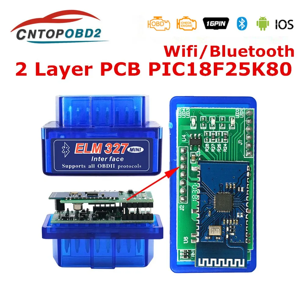

Die App ist: Car Scanner, Vers. 1.101.0
ODB2 Dongle: Super Mini ELM327 Bluetooth V 1,5 Mit Doppel Pic18f25k80 WIFI ULME 327 V 1,5 OBD2
0.48€ 92% OFF|Super Mini ELM327 Bluetooth V 1,5 Mit Doppel Pic18f25k80 WIFI ULME 327 V 1,5 OBD2 Scanner Universal Disgnostic Werkzeug Android IOS|Code Leser & Scan Werkzeuge| - AliExpressSmarter Shopping, Better Living! Aliexpress.comde.aliexpress.comDas wurde mir angezeigt, Auto stand in der Garage. Vermutlich kommt während der Fahrt mehr:
OBD-II
ECU-Protokoll: 6) ISO 15765-4 CAN (11 bit ID, 500 kbaud)
ECU address/CAN Id: 7E8
VIN: HES************** (die VIN wird komplett angezeigt)
Battery management System
System supplier identifier: 000000000000
ECU serial number: $
System supplier ECU hardware version: VRG1BMS00
System supplier ECU software version: BMUBE1311Q
Instruments panel/Dashboard (IPK) #2/BSG
ECU serial number: 4Vx
